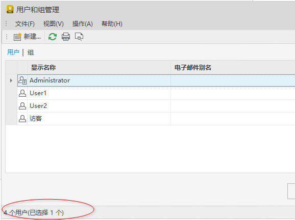

用户和组计数显示
现在,您可以在“用户和组管理”对话框中查看总计数和选定用户(和组)的数量。该计数基于显示的用户和组数量。

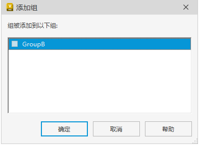

调整“添加组”对话框大小
现在,您可以调整“添加组”对话框的大小,以避免滚动浏览庞大的组列表。

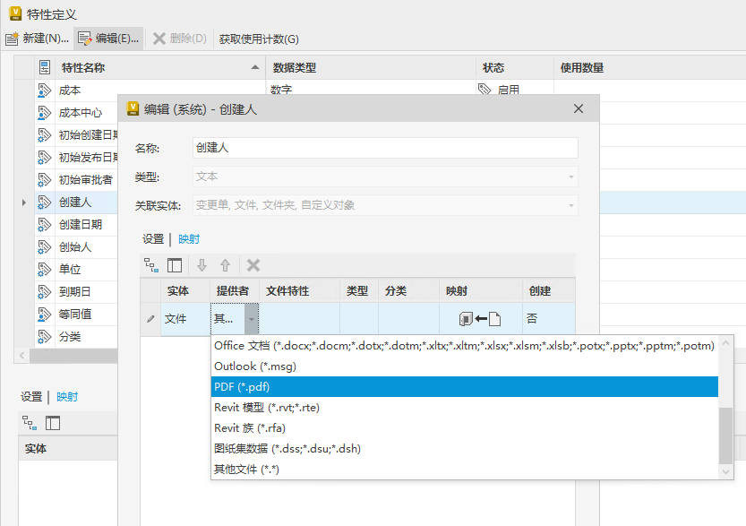

“创建者”系统特性映射
以前,没有可用于“创建者”系统特性的映射。我们现在已在最新版本中为此特性添加了“Vault 到文件”映射。您可以利用此映射将“创建者”特性直接导入文件特性。还可以将此特性映射到多个特性源提供程序。
PDF 特性管理
添加了新的 PDF 特性提供程序,以在 Vault 中管理 PDF 文件特性。
您可以:
使用 Copy Design 时,PDF 特性也可用。
有关详细信息,请参见映射特性
