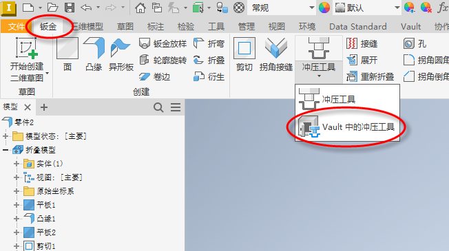

Vault 中的冲压工具(Inventor Vault 附加模块)
了解 Inventor Vault 附加模块的增强功能。
向 Inventor 的“钣金”选项卡添加了一个新的“Vault 中的冲压工具”命令。它可让您从 Vault 中浏览要插入到钣金面中的三维 iFeature 形状。
钣金冲压工具是具有额外属性的 iFeature,可在零件的面中切割简单或复杂的孔形状,包括贯通折弯。您必须具有至少包含一个孔中心点的二维草图,才能使用“Vault 中的冲压工具”命令。
有关详细信息,请参见插入 Vault 中的冲压工具
