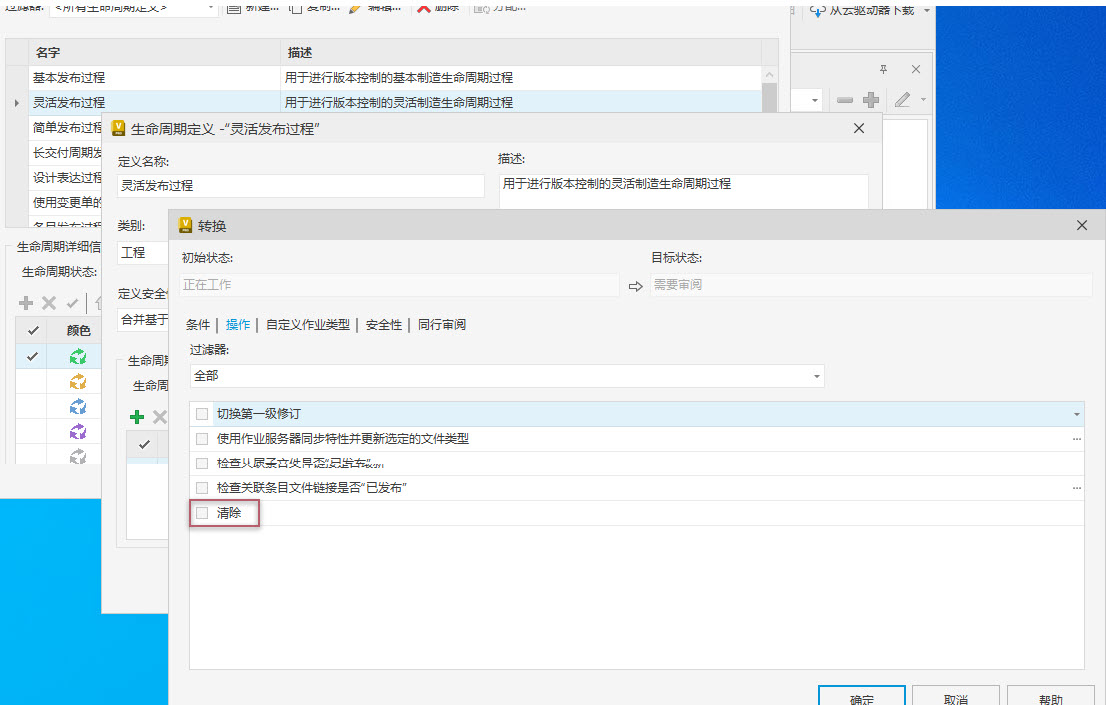

生命周期转换时清除
在“事务”操作下启用“清除”,以安排清除在相应状态转换期间更改的任何文件、文件夹或条目。
有关详细信息,请参见编辑生命周期状态转换
所有选定的文件、文件夹和条目都使用 ADMS Console 中的选择性清除服务器任务进行清除。
