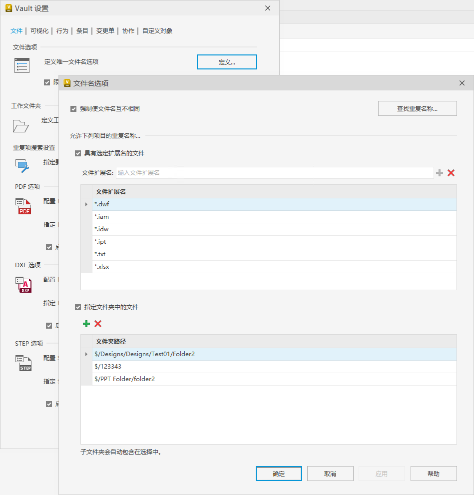

强制使文件名互不相同增强功能
如果强制使文件名互不相同,则 Vault 中的每个文件必须具有唯一的标识名。但是,Inventor 设计数据和模板位置具有相同的文件名,具体取决于文件夹结构。因此,如果强制执行唯一文件名检查,则这些文件可能无法检入。
强制使文件名互不相同增强功能使您可以根据文件扩展名或文件夹位置灵活地强制使文件名互不相同名。您可以使具有特定扩展名的文件或指定文件夹中的文件具有重复的文件名。
在强制使文件名互不相同时,您可以:
有关详细信息,请参见强制使文件名互不相同
