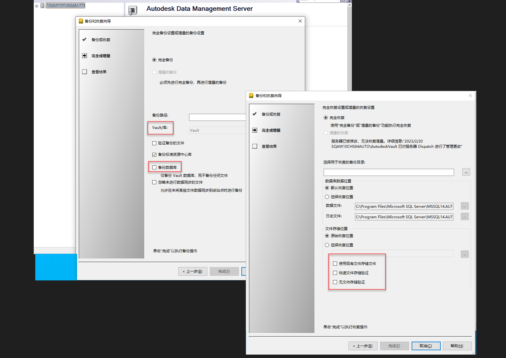

备份数据库而不备份任何文件
作为管理员,您可以在备份过程中备份 Vault 数据库以节省空间和时间。选择“备份数据库”选项后,不会备份文件存储。
选择 Vault 或库进行备份
您可以选择要备份的 Vault 和库以节省时间和空间。未选择进行备份的 Vault 和库不会出现在恢复的环境中。
使用本地计算机上的现有文件存储文件
在恢复期间,您可以使用文件存储中的现有文件。
无文件存储验证
作为管理员,您可以选择在恢复期间不运行文件存储验证的选项。如果未执行文件存储验证,则恢复的备份将没有文件存储。
重定向文件存储
可以将 Vault 重定向到新的文件存储位置。与移动文件存储不同的是,改变文件存储位置允许管理员在现有文件存储正在使用中的情况下,为文件存储准备一个新位置。新位置准备就绪后,将 Vault 重定向到该新位置,在操作期间不要移动文件。
