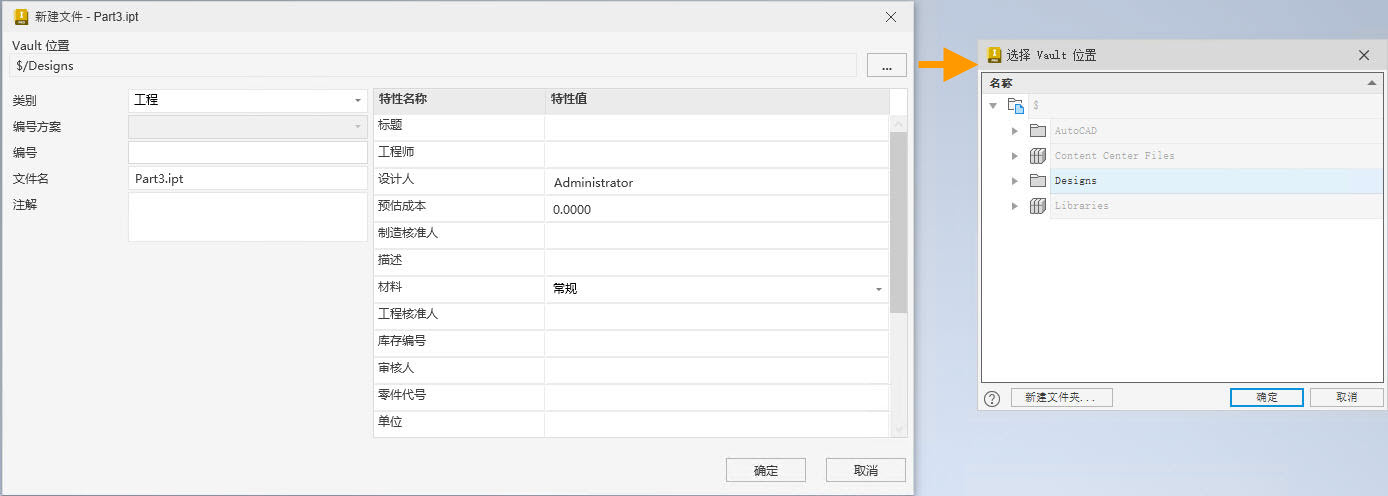

Data Standard 增强功能
适用于 Inventor 和 AutoCAD 的 Data Standard 将 Vault 文件夹的面包屑导航选择替换成了图形化的“选择 Vault 位置”浏览器树。此外,“Vault 位置”字段还替换了本地路径。下次保存新文件时,上次使用的位置即成为预设值。
Markdown 卡片元数据
这有助于:
  1. 在创建和保存新文件时直接添加 Vault 位置。无法将文件保存到锁定或不可访问的文件夹,因为它们处于灰显状态。
  2. 在执行保存操作的同时在 Vault 中创建新文件夹。
  3. 在每次创建新文件时预设 Vault 位置,因为 Vault 位置已缓存。
