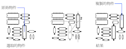

使用由基準點及其後第二點指定的距離與方向,來複製物件。在此範例中,將複製表示電子元件的圖塊。選取要複製的原始物件。指定移動的基準點 (1) 及其後第二點 (2)。將物件依據點 1 到點 2 的距離與方向進行複製。
您可以使用相對距離來複製物件,其方式為輸入第一點的座標值並按 Enter,然後輸入第二點的座標值並按 Enter。座標值被用作相對位移,而不是用作基準點的位置。

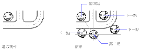

您可以使用 COPY 指令,從指定的選集和基準點建立多個複本。包括下列選項:
