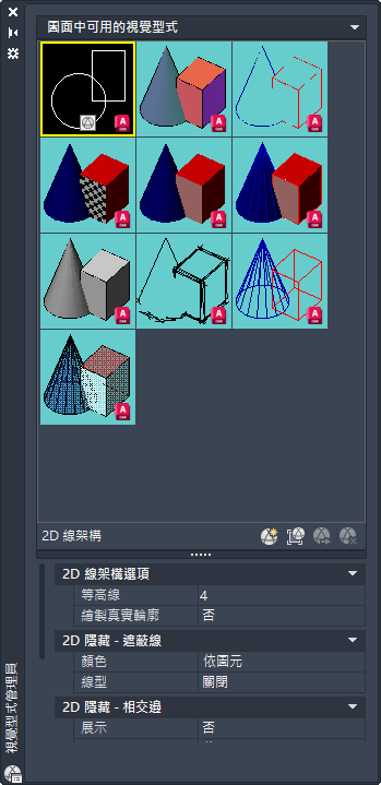

視覺型式管理員具有圖面中可用視覺型式的範例影像面板,及以下性質面板:
您在功能區上的「視覺型式」面板中所做的變更會建立一個暫時視覺型式 *目前的*,會將該視覺形式套用至目前的視埠。設定不會儲存為具名視覺型式。
會顯示以下選項。
顯示在圖面中可用的視覺型式範例影像。所選視覺型式的面、環境及邊設定會顯示在設定面板中。
範例影像上的圖示可表示視覺型式的狀態:
