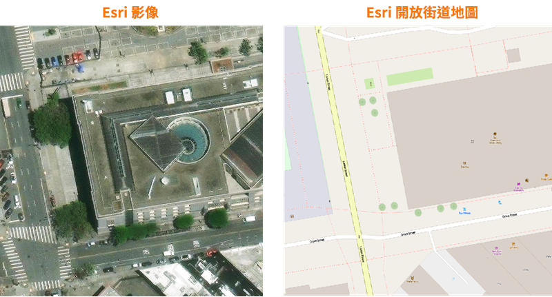

地圖型式
您可以將地圖顯示為衛星影像 (Esri 影像) 或向量影像 (Esri 開放街道地圖)。如果繪圖區分為多個視埠,則每個視埠均可具有不同型式的地圖。
