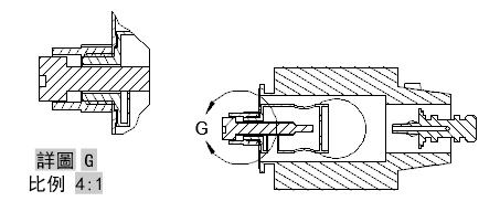

指定詳圖邊界為圓形或矩形。預設邊界是圓形。
指定填充線會顯示在選取的剖面或詳圖中。
