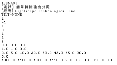

光度測定資料檔的範例
以下是某個光度測定資料檔的範例。
