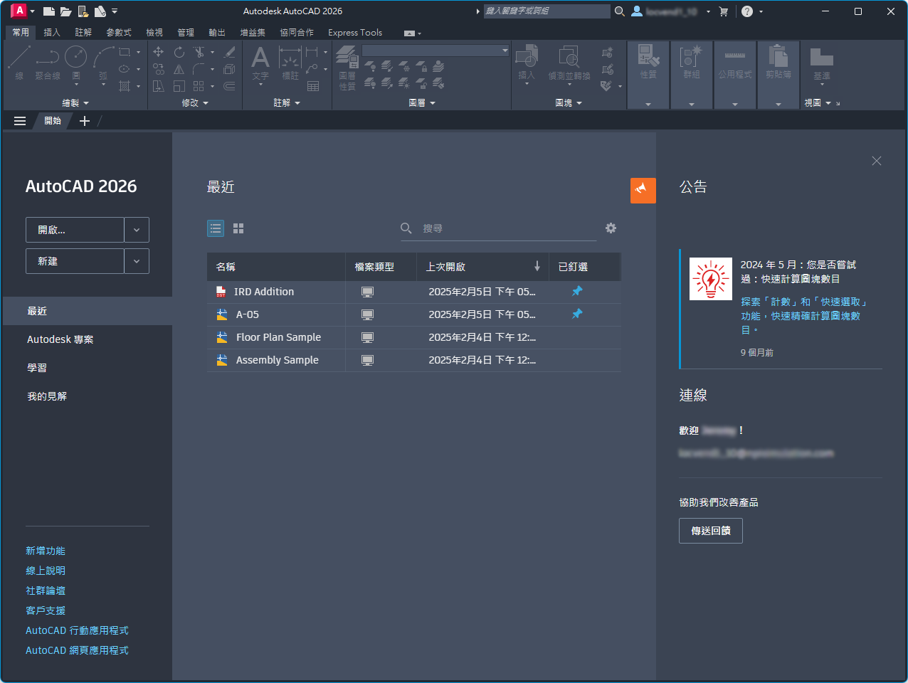

「開始」頁籤會依預設在啟動時顯示,讓您輕鬆存取各種初始的動作,包括存取圖面樣板檔、最近開啟的圖面和圖紙集、線上和學習選項以及公告。
「開始」頁籤包含下列資訊:
開啟先前儲存的圖檔。
「開啟」下拉式功能表包含下列內容:
由預設圖面樣板檔建立新圖面。
您要從「選項」對話方塊的「檔案」頁籤,展開「樣板設定」>「QNEW 的預設樣板檔名」,指定預設的圖面樣板檔。
「新建」下拉式功能表包含下列內容:
使用 AutoCAD (而非 AutoCAD LT) 中的「活動見解」選項板,檢視最近使用的文件及其活動。您可以釘住文件,讓文件保持列示。釘住的文件會顯示在清單頂部,直到您取消釘住為止。您可以選擇影像和文字或僅顯示文字的顯示選項。如需更多資訊,請參閱使用「開始」頁籤中的「最近使用的文件」清單。
Autodesk 專案可將檔案開啟和儲存至連線磁碟機和相關的中樞、共用的專案,以及各自的資料夾和檔案。您必須先安裝 Desktop Connector,才能存取 Autodesk Docs 上的連線磁碟機。如需更多資訊,請參閱安裝 Desktop Connector。
Desktop Connector 是一項桌面服務,它整合了 Autodesk 資料管理來源 (或資料來源) 與桌面資料夾和檔案結構,以便於管理檔案。
資料來源中的檔案會複製到已連線磁碟機中。您可以透過已連線磁碟機管理資料來源中的檔案,如同管理您電腦上的任何其他資料夾一樣。在已連線磁碟機中所做的變更會自動上載至資料來源。
「學習」提供對學習資源 (例如視訊、秘訣) 以及其他相關線上內容或服務 (如果有) 的存取權限。
「我的見解」是根據您使用 AutoCAD 的狀況而向您顯示的資訊。內容設計為具有資訊性和可行性。
見解也可以透過電子郵件寄送給您,或在 Autodesk Account 中的「報告見解」下檢視。大約一個月會寄出一封電子郵件,而且只有在我們有新的見解要分享時才會寄出。
進一步瞭解我的見解。
這些連結可讓您輕鬆存取重要的線上資源。
顯示產品更新、調查等等的公告。
登入您的 Autodesk 帳戶以存取線上服務。
傳送回饋:開啟線上表單,您可以在其中提供回饋和建議以供改進。
