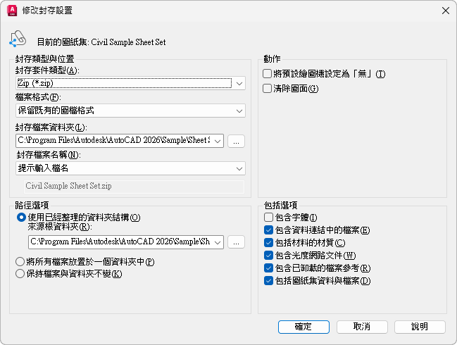

變更封存圖紙集套件的路徑、預設格式、組織和其他設定。
ARCHIVE (指令)   查找:修改封存設置
選項清單
   會顯示以下選項。
  封存類型與位置
	 指定建立的封存套件的類型與位置。
	 - 封存套件類型
指定建立的封存套件類型。
			 - 資料夾。在新的或既有的資料夾中,建立解壓縮檔的封存套件。
- Zip。將檔案封存套件建立成已壓縮的 ZIP 檔。如果要還原檔案,您必須有解壓縮公用程式,如 PKZIP 或 WinZip 這些共用軟體應用程式。
			 註:  使用 DWGCONVERT、ETRANSMIT 和 ARCHIVE 指令的壓縮選項會建立 UTF-8 壓縮檔案。這意味著如果您封裝圖面和其他名稱包含延伸文字字體字元的檔案,而您使用的壓縮公用程式不支援 UTF-8 格式的壓縮檔案,則該名稱不會正確顯示。請使用適當的壓縮公用程式 (例如 7-Zip) 以正確顯示及解壓縮這些檔案。
- 檔案格式
指定檔案格式,併入封存套件中的所有圖面將被轉換為此種格式。您可以從下拉式清單中選取圖檔格式。
- 封存檔案資料夾
指定封存套件的建立位置。若要指定新位置,請按一下「瀏覽」,然後導覽至您要的位置。
			 如果將此欄位保留為空白,則封存檔案會建立在包含圖紙集資料 (DST) 檔的資料夾中。
- 封存檔案名稱
指定命名封存套件的方式。顯示封存套件的預設檔案名稱。如果封存套件類型已設為「資料夾」,則無法使用此選項。
			 - 提示輸入檔名。顯示標準檔案選取對話方塊,您可以在其中輸入封存套件的名稱。
- 如有必要,覆蓋檔案。使用邏輯預設檔案名稱。如果檔案名稱已經存在,則會自動取代既有的檔案。
- 如有必要,請提供增量檔名。使用邏輯預設檔案名稱。如果該檔案名稱已經存在,將會在名稱後面加上一個數字。每當儲存新封存套件時,此數字便會增加。
  路徑選項
	 提供封存選項。
	 - 使用已經整理的資料夾結構
複製要傳送的檔案之資料夾結構。在階層式資料夾樹狀結構內,根資料夾是頂層資料夾。
			 要注意以下幾點:
			 - 相對路徑保持不變。來源根資料夾之外的相對路徑可在這些路徑之上保持上移一個資料夾層級,並置於根資料夾中。
- 根資料夾樹內的絕對路徑轉換為相對路徑。絕對路徑保留至其上一層資料夾路徑,並被置於根資料夾中。
- 根資料夾樹之外的絕對路徑轉換為「無路徑」,且移至根資料夾或者根資料夾樹內的某個資料夾。
- 如有必要,請建立 Fonts 資料夾。
- 如有必要,建立 PlotCfg 資料夾。
- 如有必要,請建立 SheetSets 資料夾,用以放置圖紙的所有支援檔案。然而,圖紙集資料 (DST) 檔要置於根資料夾中。
			 如果封存套件已儲存至網際網路位置,則無法使用此選項。
- 來源根資料夾
為圖面的相關檔案 (例如,外部參考) 的相對路徑定義來源根資料夾。該選項決定用於「使用已經整理的資料夾結構」選項之來源根資料夾。
			 封存圖紙集時,來源根資料夾也包含圖紙資料 (DST) 檔。
- 將所有檔案置於一個資料夾中
建立封存套件後,將所有檔案安裝在一個指定的目標資料夾中。
- 保持檔案與資料夾不變
保持封存套件中所有檔案的資料夾結構。如果封存套件已儲存至網際網路位置,則無法使用此選項。
  動作
	 指定可套用至封存套件的動作。
	 - 將預設繪圖機設為「無」
將封存套件中的印表機/繪圖機設定變更為「無」。
- 清除圖面
在每個指定的圖面上執行清除作業以減少檔案大小 (如果可能)。
			 註:  由於清除在靜謐模式下完成,因此移除清除項目時您將不會收到任何通知。
  包括選項
	 指定封存套件可用的多種選項。
	 - 包括字體
所有相關聯的字體檔 (TXT 與 SHX) 將包括於封存套件中。
- 包括資料連結的資料
加入連結至傳送套件之資料所參考的外部檔案。
- 包括材料中的材質
包括貼附至物件或面的材料和材質。
- 包括光度測定網檔
包括與圖面中網光源相關聯的光度測定網檔。
- 包含已卸載的檔案參考
包含所有已卸載的外部檔案參考。已卸載的檔案參考列示在「檔案樹」和「檔案表」以及其相應品類下的報告中。
- 包括圖紙集資料與檔案
包括圖紙集資料 (DST) 檔、標示圖塊圖檔、圖說圖塊圖檔以及具有封存套件的圖面樣板 (DWT) 檔。
