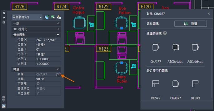

此智慧圖塊功能透過從建議的類似圖塊選項板中選取,取代指定的圖塊參考。
註: 圖塊取代在 AutoCAD LT 中無法使用。
當您選取要取代的圖塊參考時,產品會建議類似圖塊供您從中選取。您也可以使用您從圖面或最近插入或建立的圖塊清單中指定的其他圖塊,取代選取的圖塊。取代的圖塊參考會保留原始圖塊的比例、旋轉和屬性值。
註: 不支援一次取代多個圖塊定義。
