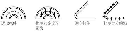

您可以在物件上以相等間隔建立點或插入符號 (圖塊)。
 有兩種方法:
- 指定從所選物件的一個端點開始,每個點或區塊之間的固定距離 (MEASURE 指令)
- 指定從所選物件上每個點或區塊之間的相等距離數 (DIVIDE 指令)
兩種方法都不會真的將物件切斷成個別物件;只是識別各部分的位置。
您可以將點或圖塊置於線、弧、雲形線、圓、橢圓和聚合線上。
- 使用點,您可以使用「節點」物件鎖點,以指定的間隔在所選物件上以尋找其他物件。若要查看點,您可能需要使用「點型式」對話方塊 (PTYPE 指令) 變更點型式和大小。
-  透過圖塊,您可以建立精確的幾何建構,或是插入自訂標識。
