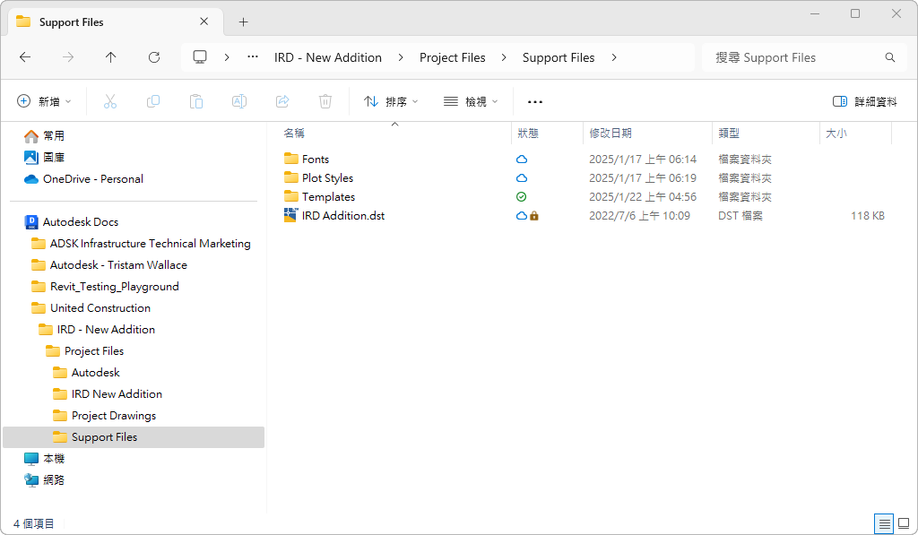

  1. 在 Desktop Connector 中選取初始專案後,在 Windows 檔案總管中瀏覽到「Autodesk Docs」資料夾。
  2. 在「Autodesk Docs」資料夾中,導覽到專案的資料夾,然後新增整理支援檔所需的其他任何資料夾。
  3. 在支援資料夾中,複製專案中圖面應使用的支援檔。
    加到本端資料夾中的支援檔將使用 Desktop Connector 同步到 Autodesk Docs。
