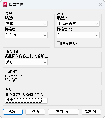

會顯示以下選項。
設定測量單位的目前顯示格式。
這些值包括「建築」、「十進位」、「工程」、「分數」和「科學」。「工程」和「建築」格式以英呎和英吋來顯示,並假設每個圖面單位代表一英吋。其他格式可代表任何實際單位。
設定線性測量值顯示所採用的小數位數或分數大小。
指定目前的角度格式,以及目前角度顯示的精確度。
設定角度的目前顯示格式。
設定角度的精確度顯示。

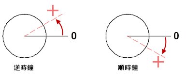

在進行各種角度測量時可使用以下慣例:
控制要以順時鐘或逆時鐘方向測量正角度。
控制在目前圖面中所插入圖塊和圖面的比例。
當您插入圖塊或圖面時,如果建立這些圖塊和圖面所使用的單位與目前圖面使用的單位不同,插入比例值會修正不相符的情況。如果您不想調整圖塊或圖面的比例,請指定「無單位」。
如需如何計算插入到目前圖面中圖塊或圖面之比例的資訊,請參閱關於圖塊單位和插入比例。
如果在來源圖塊或目標圖面中將「插入比例」設定為「無單位」,則會參考「原始內容單位」與「目標圖面單位」設定以決定調整比率。如需如何進行這些設定的資訊,請參閱設定圖面的圖塊插入比例。
美制測量英呎是歷史性測量單位,約大於國際英呎單位百萬分之 2。此差異只有在用於美國國內對映的比例時才有重大意義。只有在插入或貼附 AutoCAD 2017 系列產品之後的圖面時才支援美制測量英呎。在舊版本中開啟的圖面會將「美制測量英呎」設定視為「無單位」。
顯示目前單位及角度設定的範例。
控制目前圖面中光度控制光源強度的測量單位。光度控制光源會使用插入比例來決定彩現時使用的單位,因此應將「插入比例」設定為「無單位」以外的單位型式。
