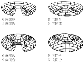

網面可以是開放的也可以是封閉的。如果網面的起始邊緣和結束邊緣未接觸,則網面在給定的方向開放,如下圖所示。
使用 3DMESH 指令,您可以在 M 與 N 方向 (如同 XY 平面的 X 與 Y 軸) 上建立開放的多邊形網面。在大多數情況下,如果知道網面點,可以結合使用 3DMESH 與腳本或 AutoLISP 常式。
建立網面時,您可以指定 M 和 N 方向上的網面大小。您為網面指定的頂點的總數等於 M 值乘以 N 值。
您亦可使用 PEDIT 指令封閉這些網面。

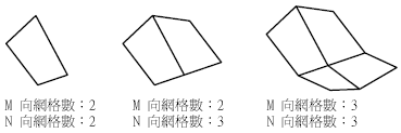

PFACE 指令產生聚合面 (多邊形) 網面,每個面可有多個頂點。通常由應用程式使用 PFACE,而非由使用者直接輸入。
建立聚合面網面與建立矩形網面相似。若要建立聚合面網面,您要指定它的頂點座標值。然後您經由輸入該面所有頂點的頂點號碼,定義各個面。當您建立聚合面網面時,可以設定某個特定邊緣不可見、指定到圖層或著色。
若要使邊不可見,請輸入負的頂點值。例如,若要使下面圖解中頂點 5 到 7 之間的邊不可見,您如下輸入:
面 3、頂點 3:–7
在該圖解裡,面 1 是由頂點 1、5、6 和 2 定義的。面 2 是由頂點 1、4、3 和 2 定義的。面 3 是由頂點 1、4、7 和 5 定義的,而面 4 是由頂點 3、4 、7 和 8 定義的。
