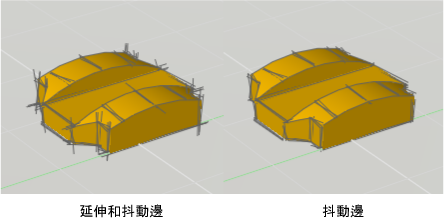

例如,邊緣修改子 (如「線延伸」和「抖動」) 可產生模型仍處於概念階段時的外觀。「抖動」會使線看上去像是使用鉛筆手描的。「線延伸」會產生另一種手繪效果。
