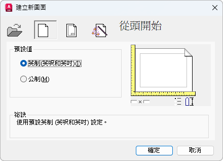

使用英制或公制預設設定從頭開始建立新圖面。「使用樣板」使用您在圖面樣板中所定義的設定,來建立新圖面。使用「精靈」建立新圖面,該圖面使用您在「快速」或「進階」精靈中指定的設定。(透過 NEW 指令無法使用該對話方塊中的第一個選項,即「開啟圖面」。)若要開啟既有的圖面,請使用 OPEN。)
會顯示以下選項。
使用預設英制或公制設定啟動一個空圖面 (MEASUREINIT 系統變數)。使用 MEASUREMENT 系統變數可以變更給定圖面的測量系統。啟動程式時開啟的 Drawing1.dwg 是從頭開始的一個圖面。
根據英制測量系統來啟動一個圖面。預設圖面邊界 (格線限制) 為 12 × 9 英吋。
啟動基於公制測量系統的一個新圖面。預設圖面邊界 (格線限制) 為 429 × 297 公釐。
顯示所選測量設定的描述。

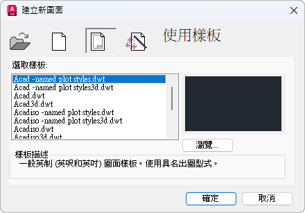

啟動基於圖面樣板檔的圖面。樣板圖面會儲存圖面的所有設定,同時可能包括預先定義的圖層、標註型式和視圖。樣板圖面以副檔名 .dwt 來與其他圖檔進行區分。它們一般儲存在 template 目錄下。
此程式內含數個樣板圖面。您可以將圖面儲存為圖面樣板檔,或將圖檔副檔名變更為 .dwt,製作自訂的圖面樣板圖面。
列示圖面樣板檔案位置 (在「選項」對話方塊中指定) 中目前存在的所有 DWT 檔案。選取一個檔案做為新圖面的起點。
顯示所選檔案的預覽影像。
顯示「選取樣板檔」對話方塊 (標準檔案選取對話方塊),您可在此處存取「選取樣板」清單中沒有的樣板檔。
顯示所選樣板的描述。如果您建立自己的樣板,則可以使用「樣板選項」對話方塊指定您要在此處顯示的文字。請參閱 SAVEAS 指令。
