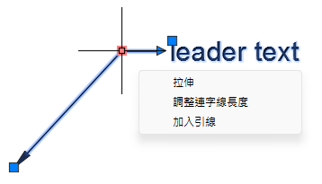

從同一註解建立多重引線的步驟
選取多重引線。
執行以下作業之一:
將游標懸停在連字線的矩形掣點上,然後從掣點功能表中選擇「加入引線」。
按一下
「註解」頁籤
「引線」面板
「加入引線」
查找
指定新引線的端點。
