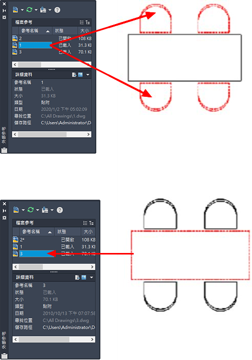

亮顯圖面中的外部參考
若要找到複雜圖面中的外部參考,請在「外部參考」選項板中選取一個項目,以在圖面中亮顯所有可見例證。反之,在圖面中選取一個外部參考也可在「外部參考」選項板中亮顯其名稱。
註: ERHIGHLIGHT 系統變數可控制是否亮顯參考的物件。您可以關閉亮顯以提升效能。
若要找到複雜圖面中的外部參考,請在「參考管理員」選項板中選取一個項目,以在圖面中亮顯所有可見例證。反之,在圖面中選取一個外部參考也可在「參考管理員」選項板中亮顯其名稱。
