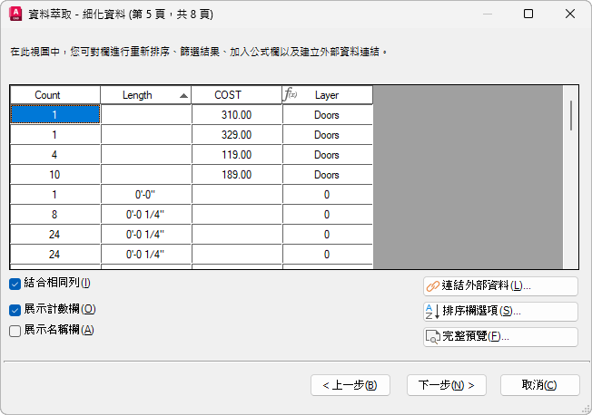

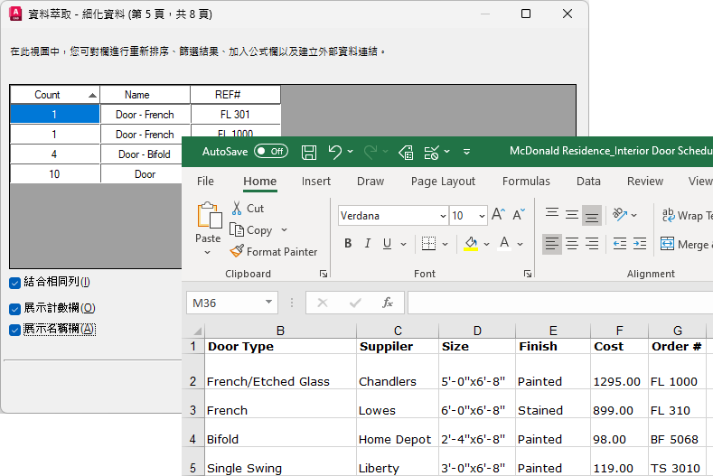

儲存在 Excel 工作表中的資訊可與萃取的圖面資料 (物件性質資料) 連結或組合。繼續說明上方範例,在 Excel 工作表中的圖面中有一些關於門的附加資訊 (供應商和成本)。在工作表中選取供應商和成本欄,然後在資料萃取中將其與其他資料組合。
將 Excel 工作表中的欄加入至「資料萃取」精靈中的「細化資料」頁面上的欄。
將除了「成本」之外的所有欄加入至萃取資料欄。用欄標示中的符號指定 Excel 欄。
插入到圖面中的表格包含萃取資料的欄和 Excel 工作表的欄。
