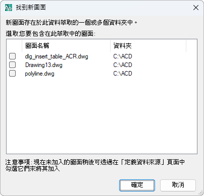

加入新圖面至資料夾後,編輯資料萃取時,「找到新圖面」對話方塊將顯示圖面的清單。在該點,您可以選取要加入至萃取的新圖面。
