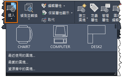

| 功能區庫 - 在「常用」頁籤的「圖塊」面板上,您可以按一下「插入」顯示目前圖面中的圖塊定義庫。如果您只有少量的圖塊,可以使用此圖庫,只要按一下並在圖面中放置,就可以快速插入圖塊。

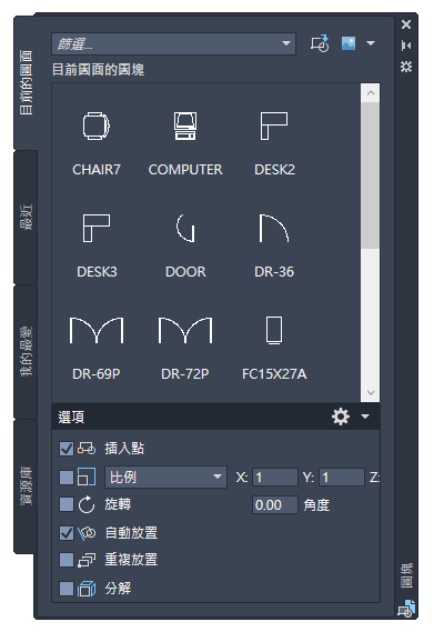

| 圖塊選項板 -「圖塊」選項板是專門設計來當您在圖面中使用中等數目的圖塊時供您快速且隨時存取之用。在「圖塊」選項板中,登入您的 Autodesk Account,指定雲端儲存位置,以便同步及隨時隨地存取圖塊。此選項板會將圖塊組織成四個頁籤:「目前的圖面」、「最近的」、「我的最愛」以及「資源庫」。您可以使用 BLOCKSPALETTE 指令存取「圖塊」選項板。 |
