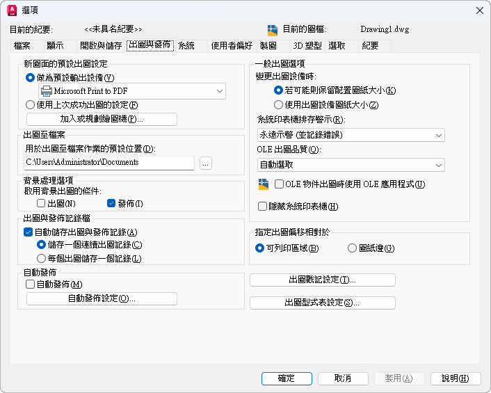

「出圖與發佈」頁籤 (「選項」對話方塊)
控制與出圖與發佈相關的選項。
OPTIONS (指令) 查找
選項清單
會顯示以下選項。
新圖面的預設出圖設定
控制新圖面或使用 AutoCAD R14 或較早版本建立且未曾以 AutoCAD 2000 或更高版格式儲存之圖面的預設出圖設定。
做為預設輸出設備
設定新圖面或使用 AutoCAD R14 或較早版本建立且未曾以 AutoCAD 2000 或更高版格式儲存之圖面的預設輸出設備。
該清單會顯示在繪圖機規劃搜尋路徑中所找到的任何繪圖機規劃檔 (PC3),以及系統中所配置的任何系統印表機。
使用上次成功出圖的設定
設定出圖設定,以便與最近一次成功出圖時的設定相符。
加入或規劃繪圖機
顯示繪圖機管理員 (一個 Windows 系統視窗)。您可透過「繪圖機管理員」來加入或規劃繪圖機。
出圖至檔案
用於出圖至檔案作業的預設位置。
背景處理選項
您可以使用背景出圖啟動您正在出圖或發佈的工作,並可於出圖或發佈工作後立即返回繼續繪製圖面。
透過「出圖與發佈」狀態列圖示的快顯功能表,可以使用背景出圖與發佈詳細資料。
即使未執行此程式,您也可以在 Windows 的指令提示下輸入 acad/pl <DSD 檔名>,在背景中出圖或發佈工作。(在 AutoCAD LT 中無法使用)
啟用背景出圖的條件
控制出圖與發佈時,背景出圖處於打開狀態還是關閉狀態。(BACKGROUNDPLOT 系統變數)
出圖:指定在背景處理出圖工作。
發佈:指定在背景處理發佈工作。
註: 當腳本 (SCR 檔) 中使用了 -PLOT、PLOT、-PUBLISH 與 PUBLISH 時,BACKGROUNDPLOT 系統變數值會被忽略,並且 -PLOT、PLOT、-PUBLISH 與 PUBLISH 將在前景中得以處理。
出圖與發佈記錄檔
控制用於將出圖與發佈記錄檔另存成逗號分割值 (CSV) 檔的選項,以便在試算表程式中對其進行檢視。若要檢視或變更記錄檔的位置,請查看「選項」對話方塊中的「檔案」頁籤。
此記錄檔包含有關如下發佈與出圖工作的資訊:
  • 工作 ID
  • 工作名稱
  • 圖紙集名稱
  • 品類名稱
  • 開始與完成的日期和時間
  • 圖紙名稱
  • 完整的檔案路徑
  • 選取的配置名稱
  • 頁面設置名稱
  • 具名頁面設置路徑
  • 設備名稱
  • 圖紙大小名稱
  • 最終狀態
自動儲存出圖與發佈記錄
指定自動儲存包含有關所有出圖與發佈工作資訊的記錄檔。
儲存一個連續出圖記錄
指定自動儲存包含有關所有出圖與發佈工作資訊的單一記錄檔。
每個出圖儲存一個記錄
指定為每個出圖與發佈工作建立獨立的記錄檔。
自動發佈
指定是否將圖面自動發佈成 DWF、DWFx 或 PDF 檔。您還可控制用於自動發佈的選項。
自動發佈
選取此選項後,會在您儲存或關閉圖檔時將圖面自動發佈成 DWF、DWFx 或 PDF 檔。(AUTOMATICPUB 和 AUTODWFPUBLISH 系統變數)
自動發佈設定
顯示「自動發佈設定」選項板,您可在其中自訂發佈設定 (包括發佈時間和儲存已發佈檔案的位置)。
一般出圖選項
若可能則保留圖面配置圖紙大小
只要所選輸出設備可出圖此圖紙大小,就使用在「頁面設置」對話方塊中指定的圖紙大小。(PAPERUPDATE 系統變數 = 0)
如果所選輸出設備無法出圖為此圖紙大小,則此程式顯示警告訊息並使用繪圖機規劃檔 (PC3) 所指定的圖紙大小,或在輸出設備為系統印表機時使用系統預設所指定的圖紙大小。
使用出圖設備圖紙大小
使用繪圖機規劃檔 (PC3) 所指定的圖紙大小,或在輸出設備為系統印表機時使用系統預設所指定的圖紙大小。(PAPERUPDATE 系統變數 = 1)
系統印表機排存警示
當輸入或輸出連接埠衝突,而導致系統印表機排存出圖的圖面時,控制是否要發出警示。
  • 永遠示警 (並記錄錯誤):透過系統印表機排存出圖圖面時,警示您並永遠記錄錯誤。
  • 只示警第一次 (並記錄錯誤):透過系統印表機排存出圖圖面時,警示您一次並永遠記錄錯誤。
  • 不要示警 (只記錄第一個錯誤):透過系統印表機排存出圖圖面時不警示您,且只記錄第一個錯誤。
  • 不要示警 (不要記錄錯誤):透過系統印表機排存出圖圖面時不警示您或記錄錯誤。
OLE 出圖品質
設定 OLE 物件的預設出圖品質。(OLEQUALITY 系統變數)
OLE 物件出圖時使用 OLE 應用程式
控制出圖時是否載入所嵌入 OLE 物件的來源應用程式。(OLESTARTUP 系統變數)
隱藏系統印表機
控制是否要在「出圖」與「頁面設置」對話方塊中顯示 Windows 系統印表機。該選項只會隱藏標準 Windows 系統印表機。它不會隱藏使用「加入繪圖機」精靈所規劃的 Windows 系統印表機。
透過從「繪圖機」資料夾與其子資料夾中移出設備的 PC3 檔,您可以控制「出圖」與「頁面設置」對話方塊中設備清單的大小。
指定出圖偏移,相對於
控制出圖偏移是相對於可列印區還是相對於圖紙邊。(PLOTOFFSET 系統變數)
可列印區
指定出圖相對於可列印區域偏移。
圖紙邊
指定出圖相對於圖紙邊偏移。
出圖戳記設定
開啟「出圖戳記」對話方塊。
出圖型式表設定
開啟「出圖型式表設定」對話方塊。
