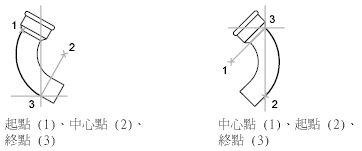

您可以使用起點、中心點和決定終點的第三點來建立弧。
起點和中心點之間的距離決定半徑。終點由從中心點開始通過第三點的直線確定。
使用不同的選項,您可以先指定起點或先指定終點。
按一下。 查找
按一下。 查找

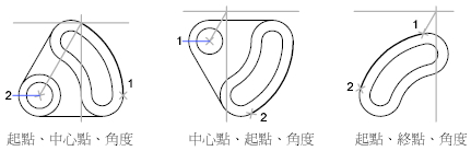

您可以使用起點、中心點和夾角建立弧。
起點和中心點之間的距離決定半徑。弧的另一端透過指定使用弧的中心點做為頂點的夾角來確定。
使用不同的選項,您可以先指定起點或先指定中心點。
夾角決定弧的終點。當您已知兩個端點,但無法鎖點至中心點時,請使用「起點、終點、角度」方式。
按一下。 查找
按一下。 查找
按一下。 查找

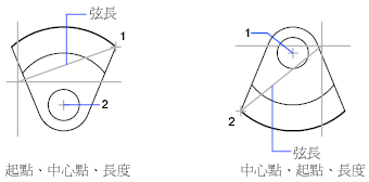

您可以使用起點、中心點和弦長來建立弧。
起點和中心點之間的距離決定半徑。弧的另一端透過指定弧的起點和終點之間的弦長來確定。
弧的弦長決定了夾角。
按一下。 查找
按一下。 查找
您可以使用起點、終點和夾角建立弧。
弧的端點之間的夾角可決定弧的中心點和半徑。
按一下。 查找

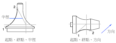

您可以使用起點、終點和起點處的切線方向來建立弧。
可找到所需切線上的一點或輸入一個角度來指定切線方向。您可以變更指定兩個端點的順序,來決定控制切線的端點。
您可以使用起點、終點和半徑建立弧。
弧的突起方向由您指定其端點的順序決定。您可以輸入半徑或以所需的半徑距離指定一點來指定半徑。
