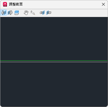

「調整截面」視窗
3DCLIP (指令) 查找
進行調整並關閉視窗後,您可以在其進出該截面時,旋轉視圖以查看 3D 物件的內部建構。
選項清單
可從視窗工具列或關聯式功能表使用下列選項
調整前截面
只調整前截面。靠近視窗底端的線將調整前截面。如果「前截面打開」旁出現勾選標記,當上移或下移這條線時,您可以在 3D 環轉視圖中看到此截取。
調整後截面
只調整後截面。靠近視窗頂端的線將調整後截面。如果在「後截面打開」旁邊出現勾選標記,那麼在上下移動該線時,您可以在 3D 環轉視圖中看到此截取。
建立切割面
使前、後截面同時移動,可在「3D 環轉」視圖中展示物件的「切割」。您可以調整前後截取平面,再選取「建立切割面」。之後,您可以將前後截取平面當作一個單元來移動。
平移
顯示外觀為手形的平移游標,您可以用它來平移截面。您可以按住點選鈕,將游標拖曳到任何方向。在您按一下另一個按鈕之前,平移游標會處於作用中的狀態。
縮放
顯示外觀為放大境的縮放游標,您可以用它來放大或縮小截面。若要放大影像,請按住點選鈕,將游標移向「調整截面」視窗上方。若要縮小影像,請按住點選鈕,將游標移向視窗下方。
打開/關閉前截面
打開或關閉前截面。如果出現勾選標記,表示前截取平面在打開狀態,您可以看到前截取平面調整行的移動結果。如果您再次選取這個選項,會關閉前截取平面,並移除勾選標記。
打開/關閉後截面
打開或關閉後截面。如果出現勾選標記,表示後截取平面在打開狀態,您可以看到後截取平面調整行的移動結果。如果您再次選取這個選項,會關閉後截取平面,並移除勾選標記。
重置
(僅關聯式功能表) 將視窗與截面重置為圖面的實際範圍。
