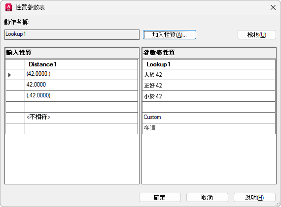

以下是一個包含三個值的「參數表」參數範例,其中兩個值使用範圍,為圖塊的「參數表」性質指定值。
