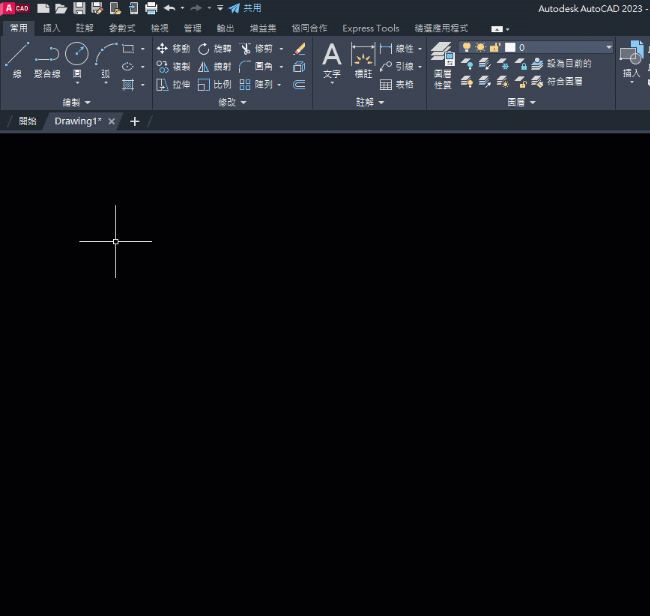

變更背景和其他顏色設定
按一下
應用程式按鈕
「選項」
在「選項」對話方塊的「顯示」頁籤上,按一下「顏色」。
在「圖面視窗顏色」對話方塊中,選取您要變更的上下文和介面元素。
在「顏色」清單中,選取您要使用的顏色。
若要指定自訂顏色,請按一下清單底部的「選取顏色」。
若要恢復成預設的顏色設定,請按一下適當的「還原」按鈕。
