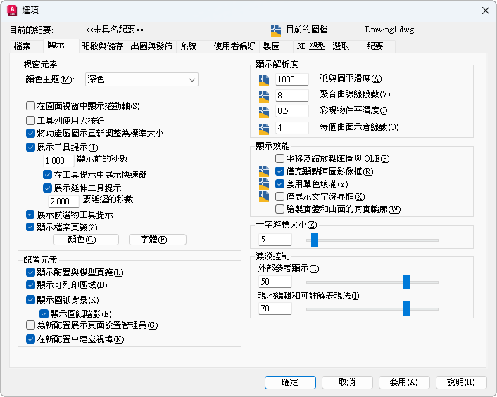

自訂顯示。
OPTIONS (指令) 查找
會顯示以下選項。
控制繪製環境的特定顯示設定。
控制介面元素 (例如狀態列、標題列、功能區列、選項板和應用程式功能表框) 的深色或淺色的顏色設定。(COLORTHEME 系統變數)
在繪製區的底端與右側顯示捲動軸。
以 32 x 32 像素的較大格式來顯示按鈕。
圖示不符合標準圖示大小時,將功能區小圖示調整比例成 16 x 16 像素,功能區大圖示調整比例成 32 x 32 像素。(RIBBONICONRESIZE 系統變數)
控制工具提示在功能區、工具列和其他使用者介面元素上的顯示。(TOOLTIPS 系統變數)
設定要顯示工具提示的初始延遲時間。
在工具提示中顯示快速鍵 (Alt+鍵) (Ctrl+鍵)。
控制延伸工具提示的顯示。
設定顯示基本工具提示與顯示延伸工具提示之間的延遲時間。
控制當游標懸停在物件上時候選物工具提示的顯示。(ROLLOVERTIPS 系統變數)
將「檔案」頁籤置於繪製區的頂部。(FILETAB 和 FILETABCLOSE 指令)
顯示「顏色選項」對話方塊。使用此對話方塊指定主要應用程式視窗中的圖元顏色。
顯示「指令行視窗字體」對話方塊。使用這個對話方塊,可以指定指令行文字的字體。
控制既有配置與新配置的選項。配置是一個圖紙空間環境,您可以在其中設置要出圖的圖面。
在繪製區的底端顯示配置頁籤與模型頁籤。如果清除此選項,在狀態列上按鈕將取代頁籤。
在配置中顯示可列印區域。可列印區域由虛線內的區域表示,並由所選輸出設備來決定。
在配置中顯示指定圖紙大小的表現法。圖紙大小和出圖比例會決定圖紙背景的大小。
在配置中的圖紙背景周圍顯示陰影。如果清除「顯示圖紙背景」選項,將無法使用該選項。
在您首次按一下配置頁籤時顯示「頁面設置管理員」。您可以使用這個對話方塊來設定與圖紙和出圖設定相關的選項。
建立新配置時自動建立單一視埠。
以螢幕大小百分比來決定十字游標的大小。(CURSORSIZE 系統變數)
控制物件的顯示品質。如果為了提高顯示品質而設定高的值,對效能的影響會很大。
設定目前視埠內物件的解析度。(VIEWRES 指令)
設定 PEDIT 指令的「雲形線」選項要為每條雲形線擬合聚合線產生的線段數。(SPLINESEGS 系統變數)
在 AutoCAD LT 中無法使用
調整描影與彩現的物件以及移除隱藏線的物件之平滑度。
調整描影物件以及移除隱藏線之物件的平滑度。(FACETRES 系統變數)
在 AutoCAD LT 中無法使用
指定 3D 實體曲面上顯示的等高線數量。(ISOLINES 系統變數)
控制影響效能的顯示設定。
在 AutoCAD LT 中無法使用
控制執行即時 ZOOM 或 PAN 期間點陣式影像與 OLE 物件的顯示。(RTDISPLAY 系統變數)
如果拖曳顯示已打開,並且選取了「平移及縮放點陣圖與 OLE」,則當您重新定位原始物件時,物件的複本會隨著游標移動。(DRAGMODE 系統變數)
在 AutoCAD LT 中無法使用
控制要亮顯整個點陣式影像,還是僅亮顯點陣式影像框。(IMAGEHLT 系統變數)
指定是否填入填充線與填充物、2D 實體以及寬聚合線。(FILLMODE 系統變數)
控制文字的顯示方式。(QTEXTMODE 系統變數)
在 AutoCAD LT 中無法使用
控制「2D 線架構」或「3D 線架構」視覺型式下 3D 實體物件剪影邊的顯示。(DISPSILH 系統變數)
控制 DWG 外部參考以及在 AutoCAD中參考編輯的淡化強度值。
控制所有 DWG 外部參考物件的漸暗。(XDWGFADECTL 系統變數)
此選項僅影響螢幕上的顯示。它不會影響出圖或出圖預覽。
在 AutoCAD LT 中無法使用
指定現地參考編輯期間,物件的淡化強度值。目前不在編輯的物件會以較低強度顯示。(XFADECTL 系統變數)
透過現地參考編輯,您可在目前圖面中編輯圖塊參考或外部參考。有效範圍是 0 到 90%。
