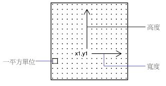

下圖是 16 X 16 點矩陣圖的範例,您可以使用該圖設計延伸的大字體,如日文漢字字元。在本範例中,點間距為一個單位。圖說指向一平方單位。
用於日文漢字字元的方形矩陣
