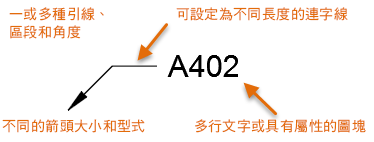

圖面中最常用的註解是標示和圖說。這些項目根據內容和符號傳達出各種類型的資訊和識別。在 AutoCAD 中建立這些物件最先進的工具是多重引線工具 MLEADER。以下是一些您可以輕鬆建立多重引線的範例。

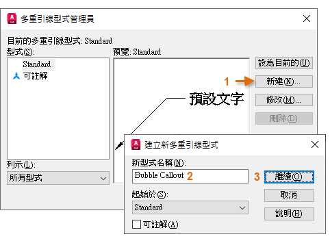

  2. 在「多重引線型式管理員」中,按一下「新建」(1),輸入「標示圈圖說」做為新的型式名稱 (2),然後按一下「繼續」(3)。

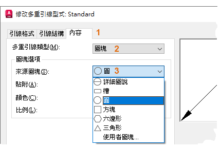

  3. 接下來,按一下「內容」頁籤 (1),將多重引線類型從「多行文字」變更為「圖塊」(2)。對「來源圖塊」,選擇「圓」(3)。然後按一下「確定」。

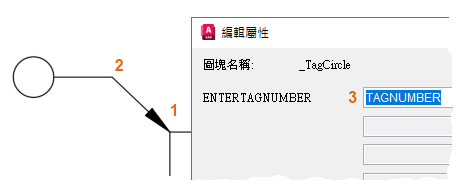

  4. 使用「端點」物件鎖點,按一下矩形的角點以指定箭頭位置 (1)。然後按一下引線連字線的位置 (2),在「編輯屬性」對話方塊中輸入一個字母或數字 (3),然後按一下「確定」。

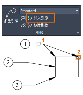

  2. 按一下「加入引線」工具,然後選取頂端的多重引線 (1)。在矩形上指定另一個點 (2)。

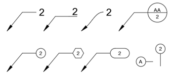

嘗試實驗不同的多重引線型式設定。例如,您可以在「圖說標示圈」型式中變更設定,輕鬆地建立如下的多重引線型式。

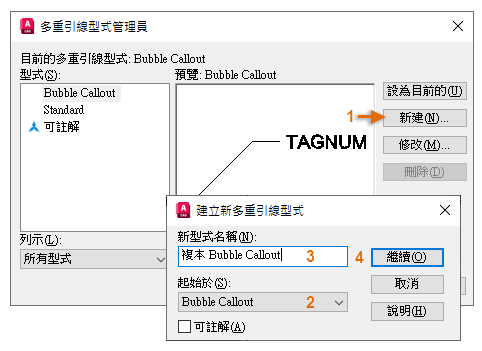

  1. 再次開啟「多重引線型式管理員」,按一下「新建」(1)。
  2. 在「建立新多重引線型式」對話方塊中,如有必要,選擇「起始於: 標示圈圖說」(2),輸入「欄標示」並做為新的型式名稱 (3),然後按一下「繼續」(4)。
