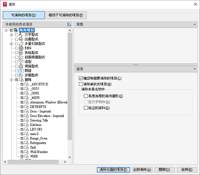

  1. 按一下「管理」頁籤 > 「清理」面板 > 「清除」。 查找
    「清除」對話方塊會隨即開啟。有兩個可檢視的清單:
    • 可清除的項目。包括所有未使用的具名項目
    • 尋找不可清除的項目。包括所有使用中的具名項目

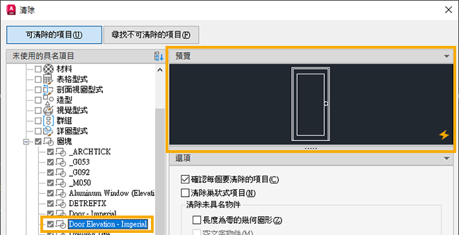

  2. 瀏覽「未使用的具名項目」清單中的項目。選取項目時,您將看到預覽。
  3. 按一下項目旁邊的勾選方塊,可在要清除的項目清單中加入或移除該項目。

  4. 按一下「清除勾選的項目」。
註: 若要清除單一項目,請在清單中的項目上按一下右鍵。
您也可以透過選取「全部清除」(這會清除所有未使用的項目) 來略過選取清除項目的程序。

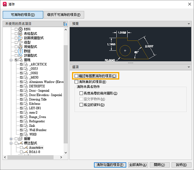

如果選取了「確認每個要清除的項目」,系統會提示您確認每個要清除的項目。清除此選項可略過確認步驟。

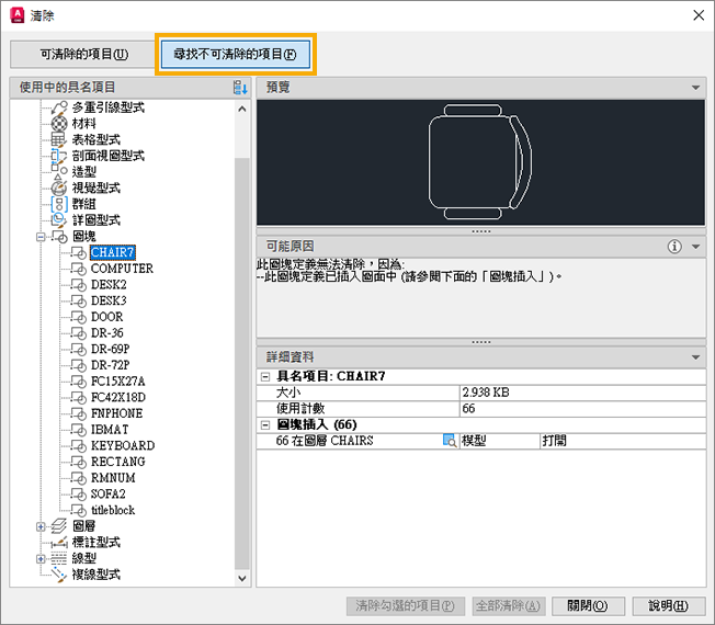

可能有您想要清除的項目,但並未顯示在「未使用的具名項目」清單中。使用「尋找不可清除的項目」清單可檢視圖面中正在使用的具名項目。
  2. 按一下「尋找不可清除的項目」。

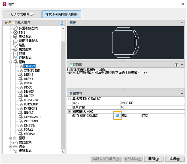

  3. 瀏覽「使用中的具名項目」清單中的項目。
    選取項目時,您將看到預覽以及無法清除物件的可能原因清單。
    在「詳細資料」中,您可以查看項目大小及其在圖面中顯示的次數。若要選取圖面中的項目,請按一下要在圖面中選取的項目旁邊的「選取物件」圖示。
    按一下「選取物件」會關閉「清除」對話方塊,並選取圖面中的物件。

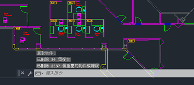

  1. 按一下「管理」頁籤 > 「清理」面板 > 「刪除重疊」。 查找
  2. 在指令提示下輸入「all」,將圖面中所有物件加入選集。

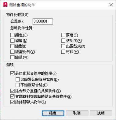

    這會開啟「刪除重複的物件」對話方塊。現在,我們使用預設選項。
  3. 按一下「確定」。
此圖面與之前的圖面外觀相同。即使沒有看見任何不整潔的地方,但仍刪除了 30 個重複的物件和 2,387 個重疊的物件和線段。

忽略物件性質
OVERKILL 預設不會對有區分性質的物件起作用。例如,如果物件相同但位於不同圖層或線粗不同,則這些物件就不會被視為重複。但是,您可以變更設定以忽略某些性質。
在此範例中,有三條相同的線段,但是被指定不同的顏色。選取「顏色」選項將移除所有重複的物件。
比較時可以忽略以下物件性質:
  • 顏色
  • 圖層
  • 線型
  • 線型比例
  • 線粗
  • 厚度
  • 透明度
  • 出圖型式
  • 材料
