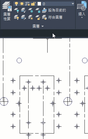

  3. 使用 LAYER 指令開啟「圖層性質管理員」。 查找
註: 對於這些練習,我們將使用「圖層狀態管理員」,但是您也可以從「常用」頁籤 >「圖層」面板存取圖層狀態。展開「圖層」面板。

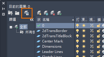

  1. 在「圖層性質管理員」中,按一下「圖層狀態管理員」。

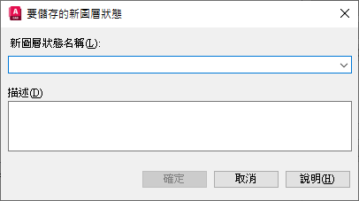

  2. 在「圖層狀態管理員」中,按一下「新建」。
  3. 為圖層狀態輸入名稱,例如「預設」,然後按一下「確定」。

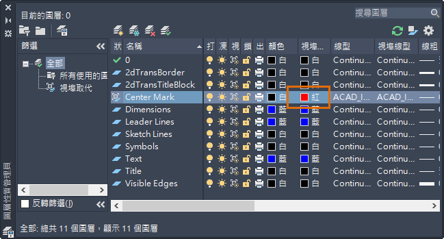

  1. 關閉以下圖層:2dTransTitleBlock、標註、引線與文字。
  2. 將「中心標記」圖層的顏色變更為紅色。若要確保顏色變更只適用於此視埠,請在「視埠顏色」欄中選取顏色。

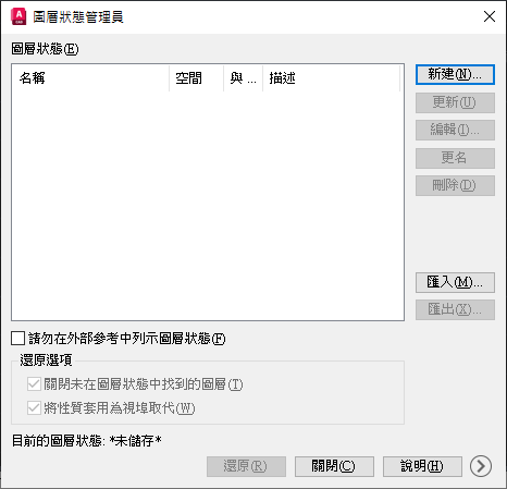

  1. 按一下「圖層狀態管理員」。
  2. 選取之前建立的「預設」圖層狀態,然後按一下「還原」。圖層又會全部打開,「中心標記」顏色也會還原。

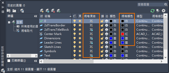

  5. 勾選「將性質套用為視埠取代」,因為我們正在某個配置中工作。
  6. 按一下「還原」。
