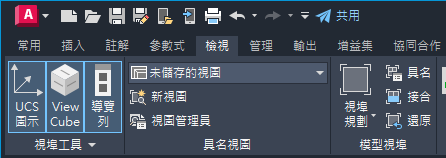

首先,如果 UCS 圖示沒有顯示,請按一下「檢視」頁籤開啟,然後切換「UCS 圖示」控制項。
註: 您也可以在指令提示下輸入 UCSICON,然後選擇「打開」。
您現在應該會在繪製區中看到 UCS 圖示。

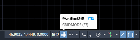

我們也要按一下狀態列上的格線,確保格線已開啟。這會打開或關閉格線。

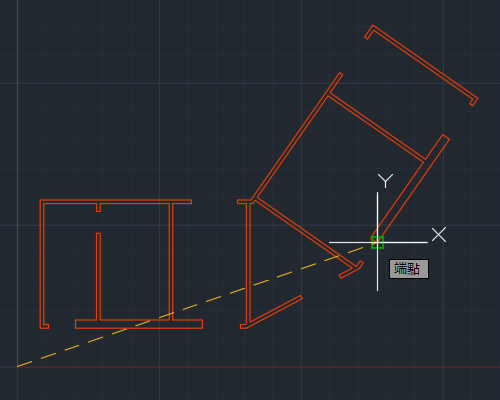

  1. 按一下 UCS 圖示。
  2. 按一下移動掣點。UCS 圖示現在應該會隨著游標移動。
  3. 將其拖曳到牆的端點,然後使用「端點」物件鎖點,以確保正確放置。

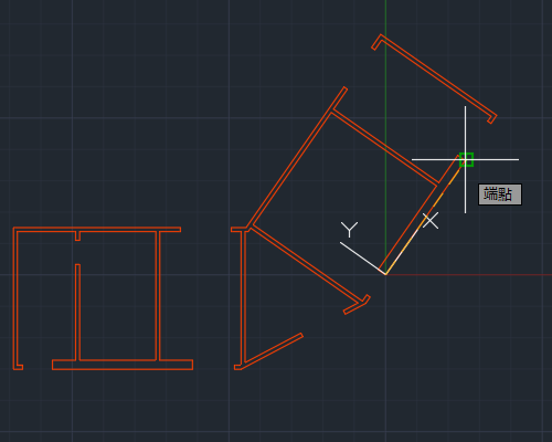

  4. 將 UCS 圖示重新定位後,按一下 x 軸尾端的圓形掣點,並鎖點到牆的端點。

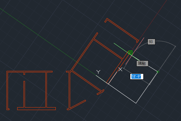

    沿著 UCS 的 x 軸,您也會發現游標與格線會旋轉而與牆平行。
    現在,您可以輕鬆地將所有新的線對齊建築物旋轉過的牆。

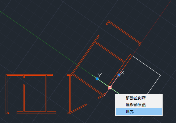

將 UCS 重置為世界座標系統
將 UCS 對齊這些牆後,您可能會想知道要如何回復原來的行為。您可以選取 UCS 圖示,將游標懸停在移動掣點,然後選擇「世界」。
這會將 UCS 設回「世界座標系統 (WCS)」。

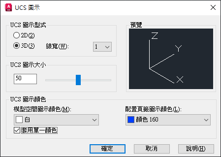

除了移動和轉向 UCS 圖示之外,也可以自訂外觀。假設您要讓 UCS 圖示變大或變成不同顏色。您可以在 UCS 圖示上按一下右鍵來進行。從快顯功能表中,選擇「UCS 圖示設定」 > 「性質」。
您可以在這裡設定圖示型式、大小、顏色和其他設定。
