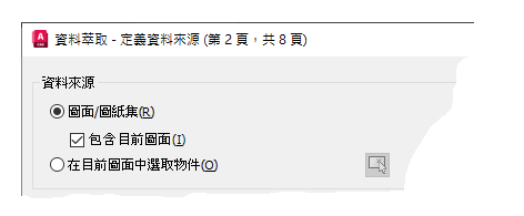

  5. 使用「圖面/圖紙集」和「包括目前圖面」選項,然後按一下「下一步」繼續。

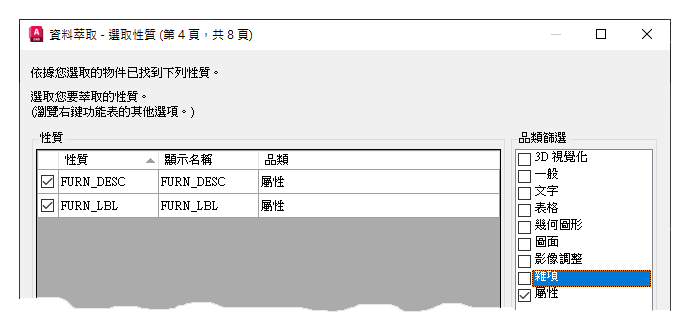

  7. 在「品類篩選」下,清除除了「屬性」以外的所有選項,然後確保勾選的性質符合要萃取的屬性值。
  8. 按兩下每個屬性的「顯示名稱」欄位,然後變更其值以符合上一個影像。按一下「下一步」繼續。

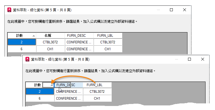

  9. 在「細化資料」頁面,重新排序、更名及隱藏欄可控制萃取的輸出。按一下「下一步」繼續。

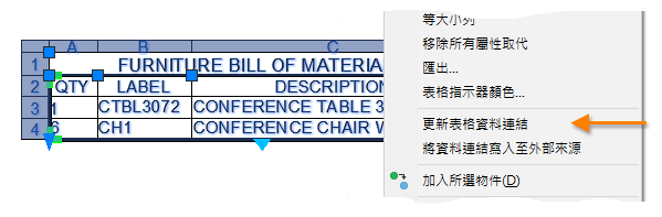

更新表格中萃取的資料
萃取並放置在表格中的資料可以使用原始的萃取資料設定更新。例如,如果您對圖面加入其他圖塊,可以更新與表格關聯的資料連結,以包括最新的圖塊計數,而不必重複萃取程序。
  1. 加入一些包括在原始資料萃取中的新圖塊實例。
  2. 選取包含萃取之資料的表格,按一下右鍵,然後選擇「更新表格資料連結」。
    以下展示對圖面加入一些其他圖塊之後,更新表格中萃取的資料的結果。

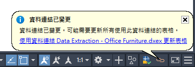

提示: 如果圖面中至少有一個表格包含萃取的資料,AutoCAD 應用程式視窗的系統匣就會顯示「資料連結」圖示。圖示出現時,您可以對圖示按一下右鍵,以管理和更新圖面中的資料連結。DATALINKNOTIFY 系統變數控制「資料連結」圖示的外觀和功能。
