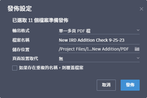

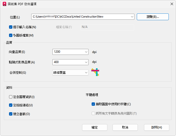

發佈圖紙集中的圖紙
「連線的圖紙集管理員」支援典型圖紙集管理員中的所有發佈功能。
下表概述發佈圖面時,「連線的圖紙集管理員」與「網頁的圖紙集管理員」之間的差異。
選項 連線的圖紙集管理員 網頁的圖紙集管理員
發佈功能需要 Desktop Connector (DC)
,本端發佈
使用本端出圖服務來發佈。圖面和參考檔案透過 Desktop Connector 下載,發佈的 PDF 檔透過 Desktop Connector 上傳。
—,雲端發佈
使用 Forge 設計自動化 (AutoCAD.IO) 發佈。它會從 Forma Data Management 下載圖面和參考檔案,然後將發佈的 PDF 檔直接上傳到 Forma Data Management
發佈選項 支援完整功能
支援部分功能
