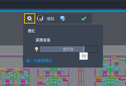

檢視匯入的標記時,您可以變更背景透明度以調整匯入標記的可見性。

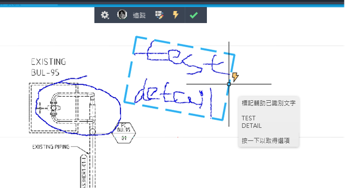

標記輔助

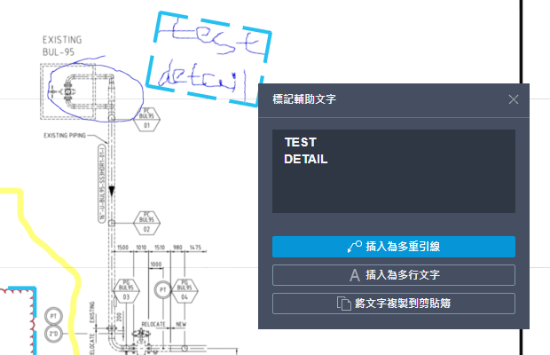

「標記輔助」會自動將標記識別為文字、引線和修訂雲形。按一下識別的標記,然後插入為多行文字、多重引線或修訂雲形物件。您可以在插入文字之前對其進行編輯,或選擇將文字複製到剪貼簿。

  1. 匯入標記後,在開啟追蹤的情況下,開啟 TRACEBACK 和 MARKUPASSISTMODE。
  2. 按一下識別的標記。
  3. 如果識別的標記是文字,請選擇將物件插入為多行文字、多重引線,或將文字複製到剪貼簿。您可以在插入文字之前對其進行編輯。
    插入物件會將其加入圖面中做為幾何圖形。
  4. 如果標記物件被識別為修訂雲形,您可以將其插入為修訂雲形。
