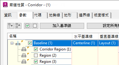

對於較長的廊道或廊道網路,可以建立多個區域以進行塑型。通常,廊道區域用於為不同組合的使用設置標示,在一個組合結束而另一個組合開始的位置顯示區域邊界線。但也可以添加區域而不變更組合。透過以下方式可控制附加區域的值:使用「廊道性質」對話方塊關閉目前作業不需要的區域塑型,如圖 13 所示。這樣可以提高廊道重新建置的速度。
圖 13:關閉廊道區域和基準線
