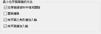

將等高線加入至地形定義時,「加入等高線資料」對話方塊包括可最小化平面面積的預設設定,如圖 6 所示。
圖 6:加入等高線資料時的預設設定
如果要一次加入所有等高線資料,請使用圖 6 所示的三個預設設定來編輯等高線並建立更準確的地形。Autodesk Civil 3D 可透過檢查周圍高程、內插新點以及細分三角形來使用這些選項修正平面面積。
如果要分兩次或多次加入等高線資料,則在最初幾次加入時,請清除這些勾選方塊,以便不會根據不完整的資料來編輯等高線。最後一次加入等高線資料時,請選取這三個勾選方塊以根據完整的資料集來修正等高線。
