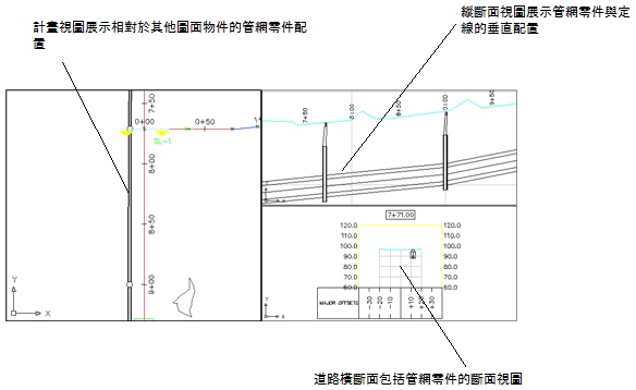

此插圖顯示三個視埠:計畫視圖中的管網、一些網路管和結構的縱斷面視圖,以及橫斷面視圖中的相同零件。
左側窗格顯示了由管連接的兩個人孔結構組成的管網區段。網路零件置於距定線的指定偏移處,並且在使用同一定線建立的縱斷面視圖 (右上方窗格) 中繪製。置於樁號 7+71 處的取樣線用於建立橫斷面視圖 (右下方窗格),該橫斷面視圖顯示位於該樁號處的管網零件的斷面視圖。
您可以透過在計畫視圖、縱斷面視圖或橫斷面視圖中使用編輯掣點或透過直接編輯其性質來手動編輯管網零件的位置。
管網區段的配置視圖、縱斷面視圖和橫斷面視圖。
