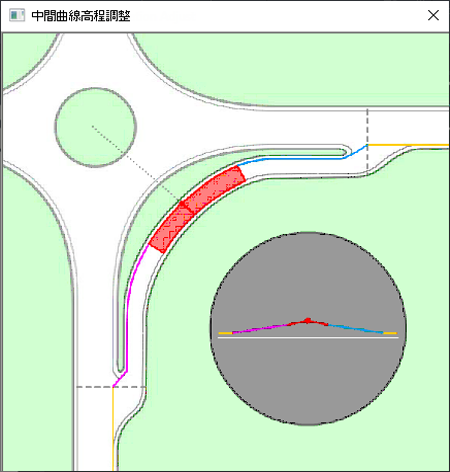

使用「圓環性質圖」來說明術語。選取「圖表」按鈕可顯示圖表,再按一下可隱藏圖表。在其他欄位中按一下會變更所選參數的圖表顯示。
圖表顯示範例
在「圓環性質」對話方塊內的許多頁面中,有「最大」與「最小」欄。這些欄是指您選擇使用的設計標準所建議的限值。在許多情況下,允許您超出這些值,但它們會在圖面上顯示為警告,在設計檢查報告中顯示為例外。
