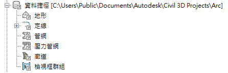

圖中展示了由預設專案樣板所建立的結構。
捷徑專案樣板:「探勘器」樹狀目錄圖示
捷徑專案樣板:工作資料夾
