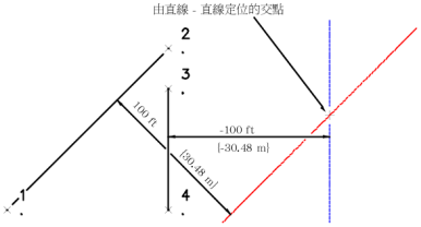

可以找到從既有點定義的兩條直線的直線交點。找到交點後,可以透過指定新點編號來將其儲存。
「直線/直線」。 LNLN [點 1] [點 2] [偏移 1] [點 3] [點 4] [偏移 2]
NE 1 100 100
NE 2 200 200
NE 3 175 200
NE 4 100 200
LNLN 1 2 100 3 4 -100
! INTERSECTION # 1 NORTH:158.578644 EAST:300.000000
交點位於在點 1 和點 2 之間繪製且向右偏移 100 英呎的直線,與在點 3 和點 4 之間繪製、向左偏移 100 英呎的直線的相交處。
