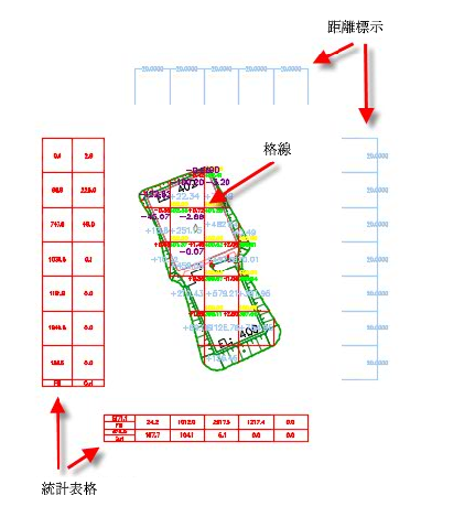

  7. 指定以下「元件可見性」參數:
    • 統計表格:顯示格線每列或欄的總挖方和填方值和總數。
    • 距離標示:顯示格線間隔值。
    • 網格線:顯示網格線。

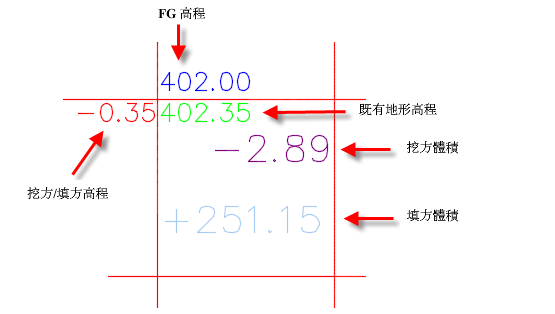

  10. 「顯示設定」對話方塊中,使用頂部選項指定圖層、文字和位置設定。以下插圖展示了各種標示在圖面中的顯示方式:

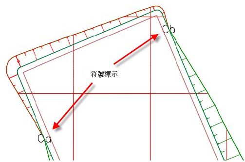

    • 邊界點:指定網格單元的造型何時不規則、何時使用符號標示、何時使用原始高程標示,或何時不使用高程標示。
      如果您選取「符號標示」,符號將被插入儲存格不規則的位置,有關這些點的資訊也會被插入到圖面中的表格中。
