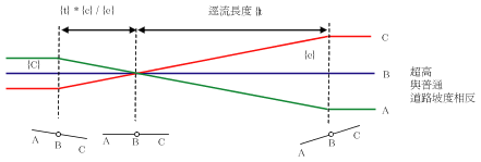

本範例展示了未分割的平面道路。此道路非拱形,沒有反向路拱移除。
平面配合法需要兩個公式:一個用於與標準橫向坡度方向相反的曲線,一個用於在標準橫向坡度方向上延續的曲線。下圖展示了標準化的坡度超高,其中未設置超高的道路從左至右向下傾斜。因此,至左側的曲線需要的變化長度比至右側的曲線長。
在以下範例中,連續的橫斷面將定義正常路拱點至最大超高點距離逕流長度 {t} (從變化長度表格得出) 減去逕流長度乘以標準道路坡度 {c} 除以全超高率 {e}。第二個公式將標準路拱至曲線起點的距離定義為 {t} 的百分比,{t} 係根據變數 {p} 減去 {c} 後除以 {e} 所得。
對面橫斷面將總變化距離定義為逕流長度 {t}。至曲線起點的距離係 {t} 以變數 {p} 為基礎的百分比,而標準路拱樁號與水平路拱樁號之間的距離為 {t} * {c} / {e}。
