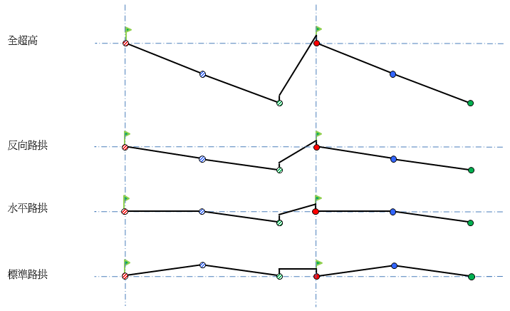

下圖展示了廊道類型為分割的道路,斷面造型為平面。執行超高期間,該道路將經歷反向路拱移除:

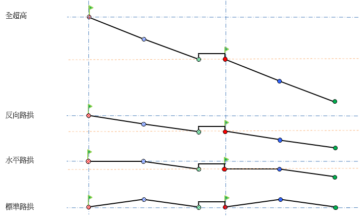

下圖展示了廊道類型為分割的道路,各側斷面造型為拱形。執行超高期間,該道路將經歷反向路拱移除:
在分割的道路上,通常有兩個用於超高分割道路每一側的選項。
「保持中央造型」表示當套用超高時,中央將會升高以容納超高。此選項會保持中央造型,而
樞軸點會升高或降低。
「扭曲中央」表示當套用超高時,中央寬度仍保持相同,但兩側的其中一側升高或降低以容納超高。此選項會扭曲中央造型,並且
樞軸點會維持其原始位置。
