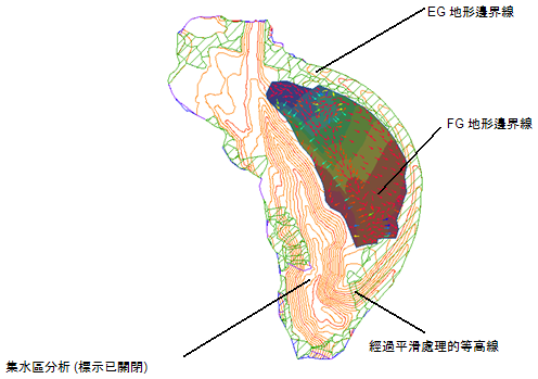

邊界線定義地形的可見區域。只有邊界線以內的區域才會包括在計算 (例如總面積和體積) 中。您也可以出於編輯或簡報的目定義遮罩,以隱藏或展示地形的某些部分,但仍將該區域包括在計算中。
地形顯示邊界線、等高線與高程分析
