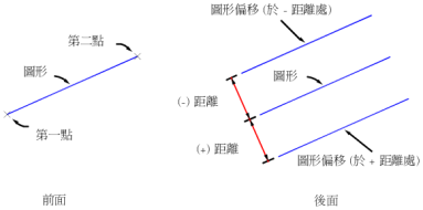

可以按照指定的距離偏移既有圖形。正值表示偏移至右側;負值表示偏移至左側。
「測量指令視窗」。 OFFSET [圖形] [距離]

OFFSET EASTERN_AVE 15.240
OFFSET EASTERN_AVE -6.096
下圖說明了「偏移圖形」指令:
OFFSET [圖形] [距離]
